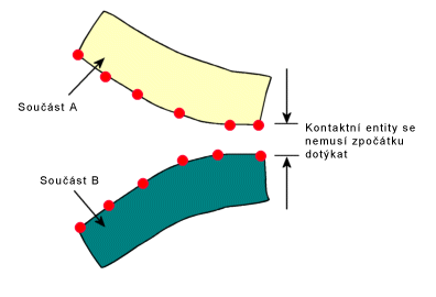

  • Nevyžaduje, aby se plochy na počátku dotýkaly.
  • Nevyžaduje společné síťové uzly mezi plochami zdroje a cíle.
  • Povoluje vrcholy, hrany a plochy jako entity sady 1.
  • Toto vytváření kontaktu je dostupné pro statické, nelineární a teplotní studie. U statických a nelineárních studií tento typ kontaktu zabraňuje přesahu mezi zdrojovou a cílovou plochou, ale umožňuje jim pohyb opačným směrem a tím i tvorbu mezer. U teplotních problémů je možné použít volbu Tepelný odpor.
  • I když je volba Plocha na plochu obecně přesnější, volba Uzel na plochu nabízí lepší výsledky v případě, že je kontaktní oblast mezi dvěma plochami velmi malá nebo představuje pouze čáru nebo bod.
  • Obrázek znázorňuje možnou deformaci dvou ploch s nezávislými sítěmi.
  • Každému zdrojovému uzlu software přiřadí jednu nebo více ploch elementu na cíli.
