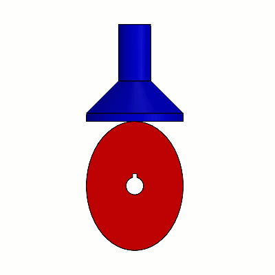

Průběžný kontakt typu křivka na křivku je užitečný pro modelování sestav, které zahrnují vačky jako je zvedák ventilu.
Bod kontaktu mezi plochou křivkou rovné desky a křivkou oválné vačky se změní v závislosti na pozici a tvaru vačky. Dvě křivky součástí používané k definici kontaktu leží na stejné rovině.
