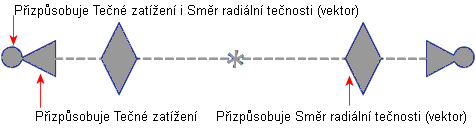

Ovladače splajnu Ovladač splajnu obsahuje více typů ovladačů pro ovládání velikosti zatížení a směru (vektoru) splajnu v daném bodu. Můžete ovládat zatížení a směr:Jednotlivě nebo společně Asymetricky: pouze jedna strana Symetricky: obě strany společně Stav dané operace označují barvy ovladače. Ovladače Stav Výsledky - ovladač: Neaktivní není vybrán. Vybrané byl vybrán, ale nedošlo k žádnému pohybu. Aktivní byl posunut, a daná operace ještě probíhá. Aktivovaný byl posunut a daná operace je v klidu ve své nové poloze. Omezený Zahrnuje omezení kót nebo vztahů. Nadřazené témaB-splajny Úpravy splajnů: Jakou metodu byste měli použít? Úpravy splajnů
