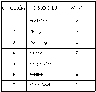

Chybějící součást
Ponechat řádek pro chybějící součást Uvádí součásti sestavy, které chybí v konfiguraci.
Zvolte Zobrazit s přeškrtnutým textem pro vyškrtnutí chybějící součásti ze seznamu.
